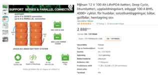

En kompis som har en fin segelbåt funderar på att byta sina 2st 80Ah AGM mot litiumbatterier.
Han har hittat nedan länk, han frågade mig vad jag tror om 4st av dem plus en BMS för ca 6500kr!!!
Kan detta pris stämma?
Kan måtten o vikten stämma?
Vad tror du om kvalitén?

Läste tidigt imorse, men tog inte in att det är "lösa" celler, var och en på 3.2V, så man ska serie koppla 4st
Så då är dryga 20kg för 280Ah inte så konstigt ej heller måtten kanske.
Priset ca 400Euro är bra, så återstår kvalitén och vilken BMS man ska välja?
