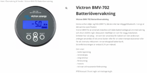

Mitt tips till dig Kinnekulle är, krångla inte till det, köp 2 st 100Ah Lifepo4 runt ca 10 000:- st. och en Victron BMV-70x batteri övervakare där du (eller någon kunnig) kopplar laddningen (från motorn, solceller och 230V) till dina batterier via ett relä. Grejen är den att då kan du styra NÄR batterier ska laddas vilket förlänger livet på dom. Även om dom kostar halva priset än vad Catrthago "rekommenderar" så kommer dessa att överleva både din husbil och ditt husbilsåkande, tro mig! Jag har bluetooth i min BMV-70x och kan styra laddningen via mobil inkl. mycket annat. Vi har iHusbil-folk som är experter på det "elektriska" och kan lära dig styrning in i minsta detalj. Jag (en amatör) vågar inte sticka ut hakan och sälja mig som "expert"...
Enligt mej så är en Victron "batterövervakare" lite kaka på kaka, se till att ditt nya batteri har inbyggd övervakning via blåtand, då ser du även ifall batteriet blivit obalanserat, vilket det blir över tid ifall man inte laddar upp till 100% då och då.
Köper du sen ett batteri av högre kvalitet så behöver du inte fundera på om du ska ladda mer eller mindre, de klarar att jobba mellan 0-100% och kommer att överleva elektroniken med råge i en husbil.
Lägg hellre pengar på en bra regulator ifall du har solpaneler, även en bra dc/dc-laddare kan vara bra att ha, men är bara nödvändig ifall du har en s.k. smart-generator.
Dimensionera batteriet efter ev. 230V-inverter.
Visa bilaga 31117
Klart det finns experter här, det vara därför jag lade inlägget på denna förening 😆
