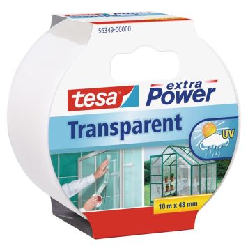

Har lagat mitt golv tillfälligt med en mjuk Tesa-tejp.
Dock kommer jag i höst byta ut hela duschbaljan, har beställt ny.
