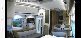

Kan det bli billigare? Har betalat 299:- kronor för en WiFi kamera DCS-8000LHV2. Hyfsat enkel att få igång. En viktig parameter för mig är strömförbrukningen, ser man på D-Links hemsida och andra återförsäljare så skriver man 5 V och 1 A, men det förstod jag att det kan inte den lille kameran förbruka. Så det får bli den hårda vägen, köpa kameran och mäta själv. Den nöjer sig med cirka 145mA vilket jag kan stå ut med. Man kan även dra ut USB kabeln om man inte använder den, så är det noll i förbrukning. Tänker prova den utan något månads abonnemang. Råkade däremot ut för konstig grej. Har en låda med nya och begagnade USB sladdar, provade med en ny 2 meters bit. Kameran tände upp men ville inte para sig med routern. Provade med medföljande nätadapter och då fungerade det. Hade andra nya 2 meters kablar och så gick det igång, men felet var skumt. Bilden är tagen med 720p, går även att välja 1080p.
