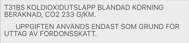

Vi har haft en MB Sprinter plåtis i 9 år nu och betalat en skatt som Transportstyrelsen (TS) beräknat fram via en "hitta på formel". Läste nyligen att det går att ändra den märkliga CO2 "beräkningen" från TS om man kan få fram original CoC intyg från tillverkaren. Min fråga är, går det att få fram ett CoC intyg för äldre fordon och vart skall jag vända mig.
Jag hoppades att någon av våra duktiga och pålästa medlemmar (känner minst en sådan) skulle informera oss andra om hur man skall gå till väga, men tyvärr informationen uteblev. Verkar som att många med tunga husbilar har fått sin skatt sänkt och vill inte skapa mycket väsen kring TS märkliga CO2 beräkningar...

På min står det så här, vad menas med etappvis?
T14F FORDONET HAR ETT ETAPPVIS TYPGODKÄNNANDE. GRUNDFORDONET HARTYPGODKÄNNANDENUMMER: e3*2007/46*0049*29VARIANT: GMNAUVERSION: GCCS1T31BS KOLDIOXIDUTSLÄPP BLANDAD KÖRNING BERÄKNAD, CO2 185 G/KM.UPPGIFTEN ANVÄNDS ENDAST SOM GRUND FÖR UTTAG AV FORDONSSKATT.

I fall någon fler undrar över hur det ligger till med möjligheten att få skatten sänkt:
Efter att jag i ett PM fått reda på registreringsnumret, kunde jag konstatera att bilen förvärvades av en privatperson 2014-06-17, och ett knappt år senare (2015-05-21) gjordes en registreringsbesiktning utan att det skett något ägarbyte eller liknande under mellantiden.
Eftersom det har gjorts en registreringsbesiktning (numera "enskilt godkännande"), och på uppdrag av den ursprungliga ägaren, antar jag att detta skedde i samband med ombyggnationen till husbil. Sedan 2006-05-01 ska ju alla husbilar registreras som Pb2, så "förvandlingen" från lastbil (N1) till personbil (M1) är helt korrekt och nödvändig.
Eftersom det gjorts en registeringsbesiktning upphör helfordonsgodkännandet – om nu något sådant har funnits – att gälla. (Ett eventuellt helfordonsgodkännande hade ju gällt en tom skåpbil.)
Eftersom helfordonsgodkännande – och därmed deklarerat CO2-utsläpp – saknas, ska skatten beräknas utifrån "skälig grund". Med den formel som gällde vid besiktningstillfället skulle det teoretiska utsläppet – och därmed skatten – bli som det nu är.
Pålle
