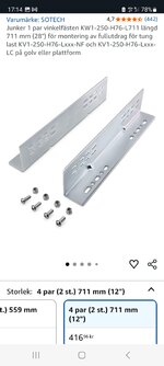

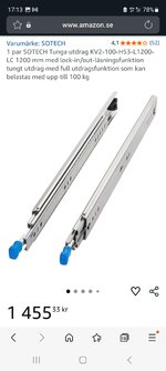

Snygg lösning. Var köpte du utdragen?Rubriken stämmer så jag lägger detta här också. Håller på med att bygga utdragbar hylla då bilen har dubbelgolv. Lådorna som står på är bara för fotograferingen. Det blir andra öppna lådor när jag är klar.
