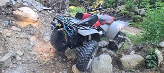

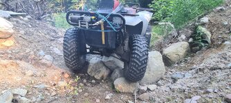

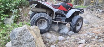

Idag har jag testat den i riktigt svår terräng.
Började med att backa ner i ett djupt dike så jag fastnade.
I med fyrhjulsdrift bakåt och den klättrade lätt upp.
Samma övning framåt utan problem.
Över ett lerigt hygge där de kört upp rejäla spår med skogsmaskin, inga problem.
Genade över ett kärr och lyckades få in en stubbe under maskinen och fastnade rejält.
Fick testa winchen och var snart loss igen.
Testade även att släpa hem en grov stock från ett vindfälle jag sågat upp i fjol, inga problem.
Att jag skulle ha större nytta av en fyrtaktare har jag svårt att tro.
Min 350kubiks tvåtaktare på 35hk duger alla gånger....
