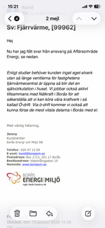

Det kan mycket väl hända att de inte har dieselgenerator men att de driver några generatorer med turbiner som drivs av överskottsvärme från fjärrvärmecentralen. El från turbinerna körs antagligen ut på elnätet i normaldrift men vid kraftavbrott måste de kunna ställas om till att bara driva värmecentralen och dess pumpar, s.k. ödrift.
När det gäller värme via fjärrvärme så har jag färsk erfarenhet hur systemet fungerar. Under den bittra vintern med temperaturer under -10 grader så blev det allt kallare i huset. Jag försökte höja värmen manuellt utan att lyckas. Rumstemperaturen sjönk till 12-15. Jag trodde hela tiden att det var fel på styrutrustningen. Men till slut så konstarerade en tillkallad rörmokare att cirkulationspumpen hade gått sönder och stod stilla. Att vi trots detta hade fått rumstemperaturer på omkring 15 grader, och därmed inte riskerade att få vattnet att frysa, berodde på självcirkulationen i systemet. Men när en ventil därpå började läcka, var jag tvungen att stänga ned cirkulation helt och det började det bli kallare. Rörmokaren kunde komma kl 22.30 på en lördagkväll och byta ventilen (😰).
Jag har också funderat på att skaffa ett elverk för hemmabruk, men detta hade inte ju kunnat hjälpa oss denna gång, om dock strömmen skulle försvinna hos oss så vet vi att vi inte kommer att frysa sönder, men ett elverk skulle ju kunna driva en värmefläkt, eventuellt mikron etc.
Ö driftär det minimal drift eller tänker jag fel
Ö-drift innebär att man har tillgång till el utan att det omgivande elnätet fungerar (fullt ut). Man isolerar det egna nätet från omgivningen. Blir en Ö i nätet.
Det krävs ganska stora mängder el för att driva en fjärrvärmecentral (pumpar, ventiler, brännare, styrsystem, ...). Så många fjärrvärmeanläggningar håller sig med ett eget elverk (ångturbin + generator) som drivs av samma pannor som skapar fjärrvärmen.
