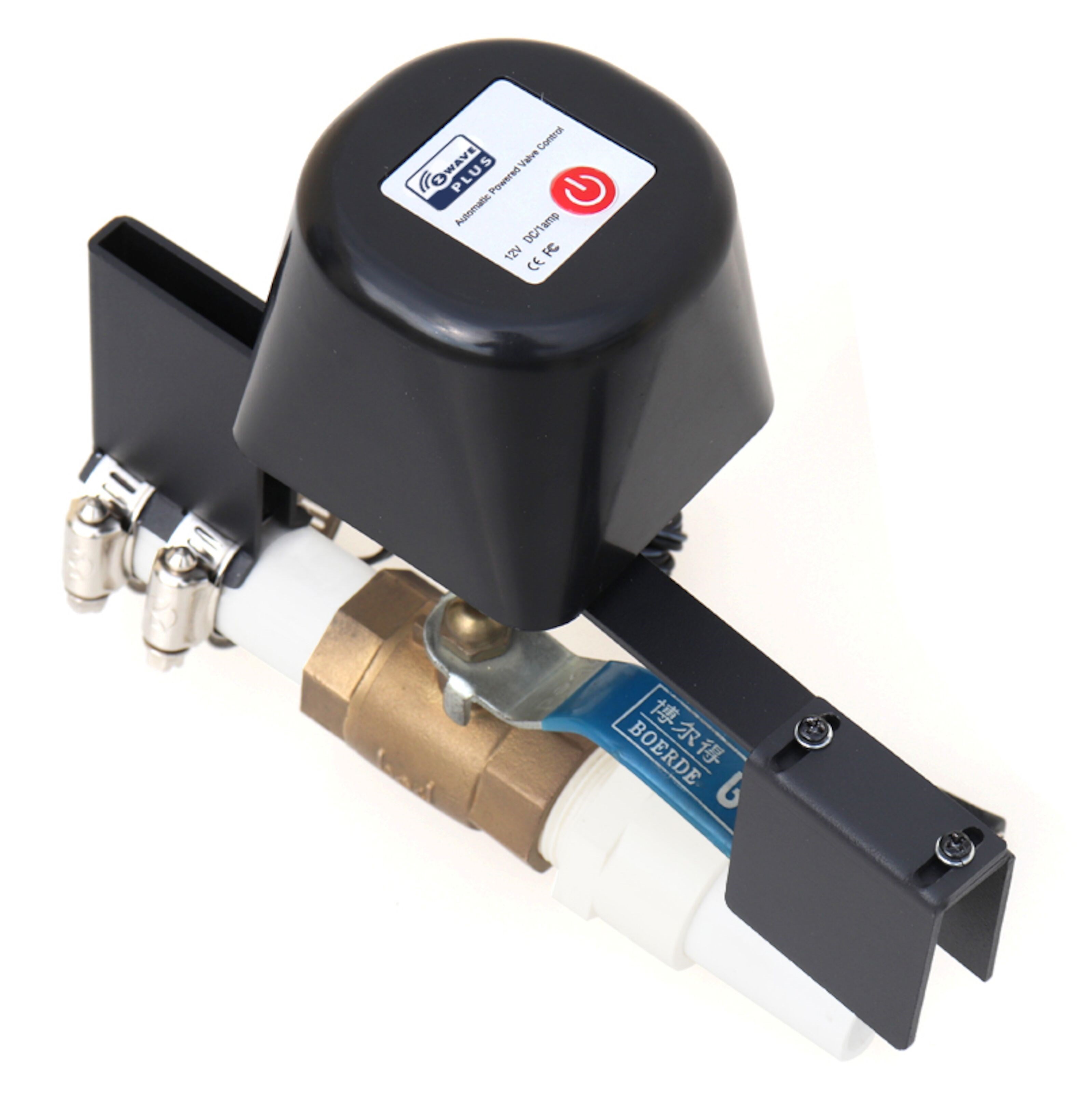

Någon som monterat eldriven kulventil för färskvatten och gråvatten?
Tittat runt lite och priserna spretar kraftigt, och det är nog en chansning oavsett var man handlar.
Från svensk firma är det lättare med garanti förstås, men frågan är om garantin är värd extrakostnaden? :)
Men nu till min egentliga fråga, måste man ha rostfritt ventilhus, eller duger det med mässing?
Era erfarenheter är varmt välkomna.
Jo, jag vet att det kanske är lite slött - men det regnar ute ibland :)
Med gråvattentanken under bilen kan inte ventilen monteras frostfritt. I vårt fall, som inte använder bilen vintertid, står ventilen öppen under vintern.
Ok, min bil har också gråtanken under, men ventil och tank är helt isolerade och värms upp av en av mina Truma, jag köpte istället ett 12V-ställdon m fjärr till originalvredet då jag inte vill ha ventiler oskyddade.
Jag monterade en kulventil med fjärrkontroll till gråvattentanken för 9 år sedan, funkar fint fortfarande. Orginalventilen sitter kvar innanför kulventiler. Ventilen och fjärren beställdes från Aliexpress, priset då ca 300kr för prylarna.
https://a.aliexpress.com/_mPRQi2O
https://a.aliexpress.com/_mNNYtsQ

Jag har haft fjärrstyrd gråvattentömning i 10 år.
Ett problem är att det rinner saktare än originalet då det bara är 1 tum och att man bör efter ca 90 nätter resa kröken. Jag köpte en avlopp rensare på ett byggvaruhus i Spanien. Jag har dragit ett rör till sidan av bilen så jag ser brunnen med sidobackspegeln.
Helt rätt, det går saktare självklart. Jag har kopplat en extra vattenslang på uppsamlingstanken och kan spruta vatten in med fullt tryck. Detta spolar tanken och ”trycker” ut allt som samlas vid utloppet. Man kanske skulle ha en macerator (kvarn) istället för kulventil, då skulle tömningen gå fort…

Om du behåller den ursprungliga ventilen och ställer in den efter det flöde du vill ha så är det ju inte något problem. Min upplevelse är väl snarare att det från de flesta husbilar rinner ut alldeles för långsamt. Många skulle behöva en pump för att öka flödet.
Vad menar Du? På och Av är ju det som vi behöver?
På rinner det ur.. Av stänger ventilen!
Jag menar precis det som Pelk skriver. Öppnar du fullt direkt med 250 liter bakom skvätter det åt alla håll och luktar derefter. Jag vet att inte alla är lika noga med att lämna det rent och snyggt efter sig. Men sån är i alla fall jag.
Min første Flair en 1999 model hadde grovt rør fra tanken inne og ned under golvet like bak trappen. Luke i indre trappetrinn for å komme til en skyveventil. med uhindret 5 cm rør tok det ikke mange minutter å tømme gråvann. 2008 modellen hadde kun 32 mm rør og kuleventil, tok litt lengre tid der. Jeg ville ikke gå for en trangere ventil, og kuleventil bør åpnes helt. Nå er det enkelt å koble en servo til en kuleventil, og en kan lett finne sterke nok med 12V drift
Har haft denna finess på våra bilar. PÅ den förra bilen en XLi så satte jag dit den själv och den nuvarande Hymern var det monterat från fabrik. Träffsäkerheten har väl aldrig vart den bästa så nu har jag satt en kamera för att kunna pricka de små avloppen nere i Frankrike
    60,9 KB · Visningar: 45
Ser att du bytt ut gamla kranen. Jag lurade på att sätta elventilen bakom, om utifall att...
Men det kanske inte får plats.
Det var ungefär samma inbyggnadsmått så jag tog bort den gamla ventilen. Inga bekymmer under de tre åren vi hade den bilen. Dessutom finns det ett litet vred för att manuellt öppna och stänga om det skulle bli nödsituation.
