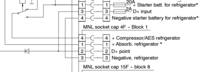

En tilläggsfråga. Kan jag ta D+ till min dc-dc laddare från Elblocket?
Eller skall jag dra en ny kabel direkt från generatorn? Vill använda D+ då jag har en smart generator som inte skulle ladda så ofta annars. Automatiska avkänningen i Victrons Orion funkar inte så jätte bra med smart generator har jag läst.
Det är inte alltid man har äkta D+, utan istället en simulerad D+ via tändningslåset som är mindre bra.
Jag har installerat ett gäng Victron dc/dc-laddare i husbilar utan att använda D+.
Har funkat bra efter lite finjustering av den spänningsstyrda starten av laddaren, man kan få lite eftersläpning på stopp av laddaren direkt efter man stoppat motorn, men spänningen sjunker relativt snabbt då i startbatteriet till den nivå där laddaren skall stoppa laddning av bobatteriet.
Hej Peter tack för svar.
Om jag ändå väljer att använda D+, och det skulle va en simulerad D+. Menar du att jag får problem då?
Om jag alltid startar motorn och inte står med tändning under en längre tid borde det väl inte bli några problem? Eller tänker jag fel?
Är som sagt min första DC-DC jag installerar. Jag tänkte nu när ändå halva bilen är demonterad *skrattar* så kan jag dra med D+.
Bildelen leverte i gamle dager 2 signaler D+ og C+, den siste ble hentet fra dynamo/generator når den ladet. D+ kom fra tenningslåsene og signaliserte at motoren var/ble startet. Noen slukket denne mens startmotoren var aktivert andre ga signalet med en gang tenning ble slått på. D+ signalet styrte ofte strømmen til cig kontakten i dashbordet og radio. I dag styres disse ofte fra styringsdatoren med diverse algoritmer.
