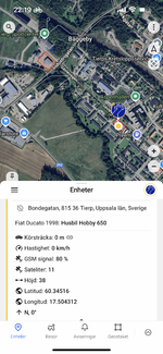

Dom röda områdena i bilderna är mina geofence.
Bild hur den ser ut i en iPad
Bild från iPhone
Här lämnar bilen parkeringen som är en av mina geofence
Avisering i appen och E-post.
Påbörjad resa
Tillbaka på parkeringen som är en geofence
Sammanfattning av resan
