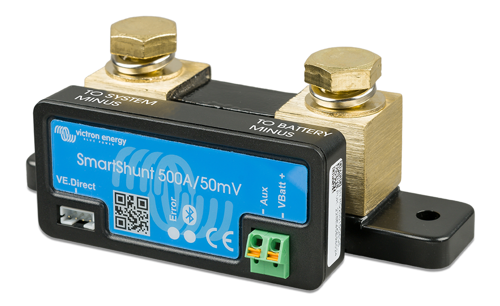

Nöjd med det mesta
  • Enkel att installera
  • Bra noggrannhet på att mäta små strömmar
  • Enkel och tydlig app (Android i mitt fall)
  • Prisvärd (köpte på Amazon)
Nackdelar
  • Det enda lag kan komma på är något dålig räckvidd på blåtanden som så klart beror på placering, (i mitt fall <2m i bobatterifacket med metall runt, drar jag ut batterifacket och öppnar metallocket så får jag ordinarie BT längd >10m)
Haft den monterad en säsong och är nöjd hittills.
Victron SmartShunt 500 A
  • Kompakt byggd
  • Enkel installation
  • Ingen kabeldragning till display
  • Ändring av parametrar i app
  • Visning av batterispänning på startbatteri eller temperaturövervakning
Nackdelar
  • Något kort blåtandsräckvidd
Installationen är enkel och snabb. Anslutning av batterikabel sker med kabelskor som inte medföljer.
SmartShunten har blåtand anslutning mot appen VictronConnect där det finns val för batterityper (bl.a. LiFePo4) och olika parametrar för dessa. Bra tydlig visning i mobilen av värdena som är exakta. Felvisningen är väldigt låg.
Man kan ha temperaturövervakning av batteriet eller välja att spänningsövervaka t.ex. startbatteriet med hjälp av två medföljande kablar som kopplas i den gröna plinten. Temperatursensor medföljer inte.
Blåtandens räckvidd är bra så länge man är inne i husbilen eller precis utanför. Ett par meter bort från bilen och kontakten tappas. Anslutningen med blåtand sker med PIN kod som man bör byta från förinställda så man slipper att grannarna i husbilen bredvid blir inkopplade på SmartShunten
Bosse H rekommenderar detta/denna tillbehör
Bosse H
Bosse H
@Michael S Om det blir problem med blåtandens räckvidd så beror det som regel på de magnetfält som blir kring strömförande elkablar där shunten sitter.
Lösningen i ett sådant fall är att lägga till en VE.Direct Bluetooth-dongle till systemet som kan dra fram till lämpligt ställe och att slå av blåtanden i SmartShunten.
E
essge.
Jag har varianten med Bluetooth-dongle. Med husbilen parkerad utanför huset kan jag från ett stängt fönster, 5-7 meter från bilen, utan problem få kontakt och läsa av alla värden
Michael S
Michael S
Uppdatering.
Jag har nu installerat en Smartshunt och anslutit den med Blåtand.
Shunten i garaget och avläsning på plattan på instrumentpanelen, avståndet bör vara ca 9 meter.
Detta fungerar utan problem.
