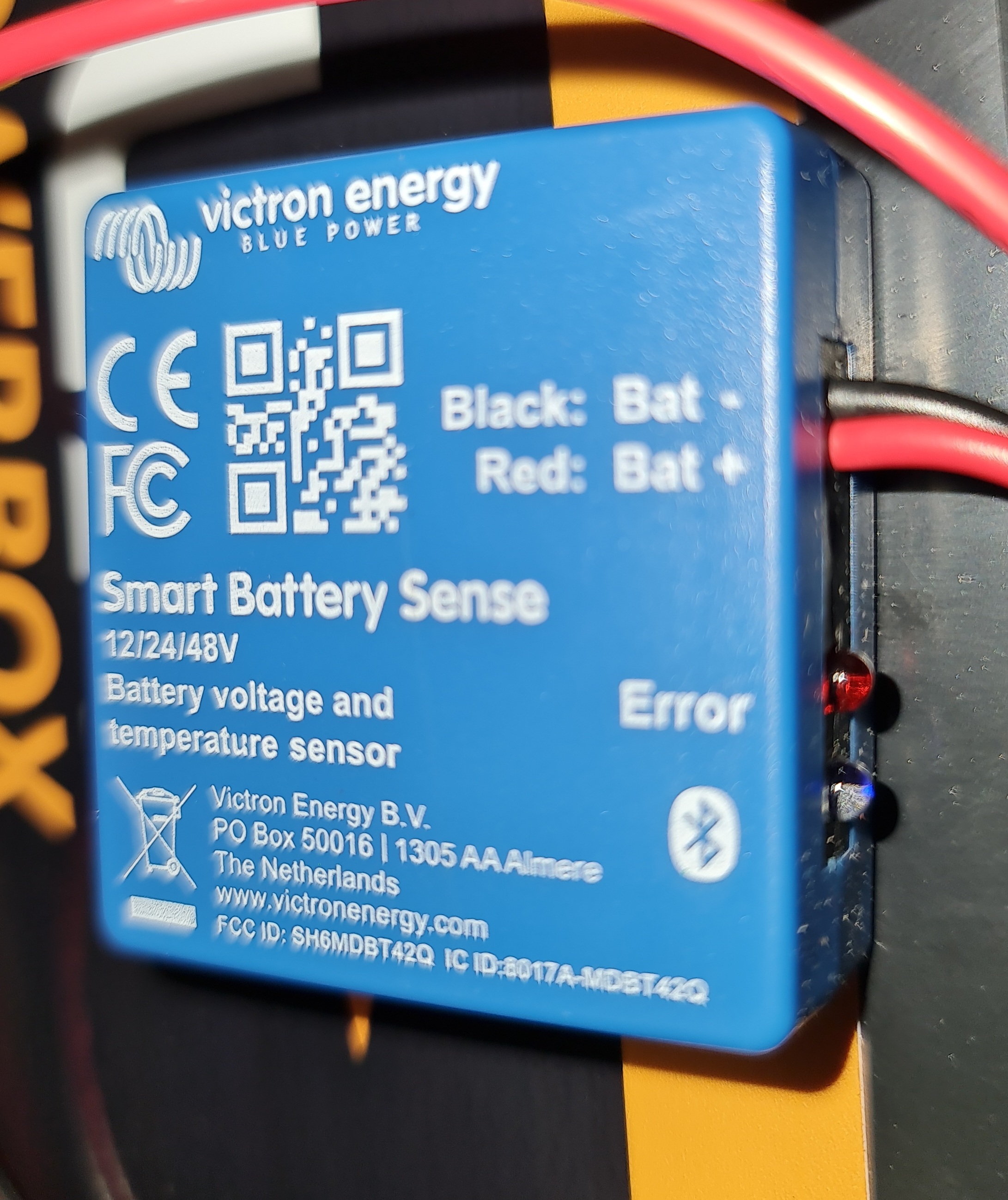

Victron Smart Battery Sense
  • Enkel installation
  • Avläsbara mätvärden i Victron Connect
  • Skydd mot laddning vid frostgrader
Hela installationen var mycket enkel och även att ansluta den till nätverket mot Victrons laddregulator och shunt.
Mätvärden kan ses direkt i appen.
Den kommunicerar med laddregulatorn och när batteritemperaturen går ner till det inställda värdet t.ex 5 grader C, som ställs in i laddregulatorns inställningar, så avbryts laddningen om man nyttjar litiumbatterier.
Vidare mäts spänningen direkt på batteripolerna och skickas även det till laddningsregulatorn som då kompenserar för eventuellt spänningsfall.
Dryga 500 kr för prylen vilket jag finner helt ok.
Bosse H rekommenderar denna tillbehör
ae.in.gbg
ae.in.gbg

Bosse H
Bosse H
@ae.in.gbg
Ja det skulle jag varit tydligare med.
Den jag använder är Victron BlueSolar MPPT 100/20 solcellsregulator
Det är bara Victron grejorna som har nätverkskommunikation som fungerar. Så man får kolla upp vilken man har.
Hemsidan https://www.victronenergy.se/accessories/smart-battery-sense
Victrons DC/DC konverter Orion-Tr Smart har inte detta och har ingen kontakt med Smart Battery Sense vilket hade varit trevligt
