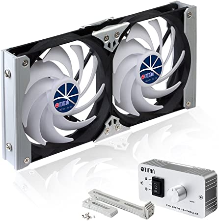

Titan SC09 Dubbelfläkt
Termostatstyrd fläkt för att underlätta kylning av kylskåp
100%
5,00 stjärnor 1 betyg
Bara monterad, ej använd
  • Kan styras både manuellt och med termostat
  • Bra utformade konsoller som gör att de kan monteras på flera sätt
  • Tysta
Nackdelar
  • Inget än
