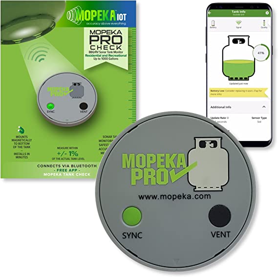

Mopeka pro Tank Check
Mätare för gastank och gasflaska i olika storlekar

Installerat och om installerade
  • Lätt och smidigt att montera
  • Lätt att ha koll på gasolen
  • Bra räckvidd på blåtanden
Monterade på våra P11or smidigt och lätt att hitta i appen, men så fick vi tag i 2 LPG flaskor komplett med tillbehör endast 2år gamla och hur gör vi nu aluminium är inte magnetisk jo efter lite letande online så fick vi tips om att använda tvättsvamp och silvertape och helt sonika tejpa fast dom i botten på LPG flaskorna så nu fungerar det igen.

Installerad och injusterad
  • Har nu koll på gasolnivån i stålflaskan
  • Lätt att montera och installera
  • Bra instruktioner (från herobifritid.se)
Nackdelar
  • Fungerar inte på kompositflaskor (plast)
Det var en enkel installation och det var lätt att hitta appen i Google play.
Enkelt att ställa in sensorn och att ange vilken storlek och gasoltyp som användes.
Instruktionshäftet som följde med köpet från herobifritid.se kändes heltäckande.
Inga konstigheter alls.
Nu skall den dock även testas i drift ett tag.
Gjorde ett test för att se om jag kunde få den att fungera på min kompositflaska också. men det gick inte alls.
Detta för att det sitter någon sort gjutplastpunkt just där sensorn behöver placeras - som dessutom är både ojämn och ihålig, så jag gav upp försöket att mäta på den flaskan.
Å andra sidan kan man ju lätt se nivån genom flaskan, så behovet är inte lika stort på den typen av flaska.
EDIT: Efter ett års användning så är jag mycket nöjd med resultatet. Batteriet håller fortfarande, men det lär inte vara något problem att byta heller, eftersom det har den vanliga knappcellsbatteriet 2032 som kan köpas billigt överallt.
Tack vara Mopeka upptäckte jag att gasolslangen hade börjat läcka! Jag har en automatisk omkoppling till ny flaska och fast det var den andra flaskan som var i drift sjönk nivån i denna! Utan Mopeka hade jag inte märkt detta innan det var för sent! Så det blev till att köpa två nya slangar och nu är allt tätt igen.
