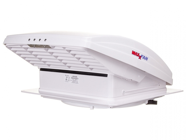

Takfläkt för husbilen
Jag drar mig för att sätta in en AC på grund av dess vikt, att vi blir av med det enda takfönstret, alternativt att en AC tar stor plats i garaget. Och att man måste ha 240V förstås.
Detta är ju bara en fläkt, men ger den såpass bra cirkulation att inomhusklimatet går att stå ut med varma dagar?
Eller är den alls jämförbar med en AC?
Sedan är väl frågan om den tar mycket av ljuset som kommer in? Det är ju trots allt fläkt och annat som sitter mitt i hålet.

Jag skulle haft en med klarglas. De satte in en rökfärgad. Den ger lite ljus. För oss sitter den mellan toa och dusch. Vi har ej någon mörkläggning. Jag skulle aldrig vilja vara utan min. Vi har en AC som låter och brummar alldeles för mycket. Föredrar fläkten och öppna fönster istället. Nu har vi fler takluckor på vår bil. Så för oss gör det ej så mycket med ljuset. Hade jag varit dig. Så skulle jag kanske övervägt att ta upp ett hål till eller verkligen välja klarglas. Fläkten tar ju lite ljus. Ljuset är väll det som skulle vara en nackdel. Sätt in en. Du kommer ej ångra dig. Om det inte är så att du alltid står på el, har gott om lastvikt Och står ut med ljudet. Då kanske du ska satsa på en AC

Tack för svar. Det låter som att det är en bra kompromiss när man inte riktigt vill ha en massa extra kilon på taket - eller bli av med yta i garaget.

Funderar på att byta ut vår AC som är monterad över vår dubbelsäng i bak. Men orolig för ljusinsläpp, då vi är känsliga för detta när vi ska sova.
Såg att den med vit glas/lucka ska vara den med minst ljusinsläpp, men är inte säker på att det är tillräckligt mörkt, sen finns ett Mörkläggningsgardin kit att köpa till, men undrar om det då blir mycket sämre funktion.
Mycket tacksam för svar från någon med erfarenhet av den vita och/eller Mörkläggningsgardin-kitet
