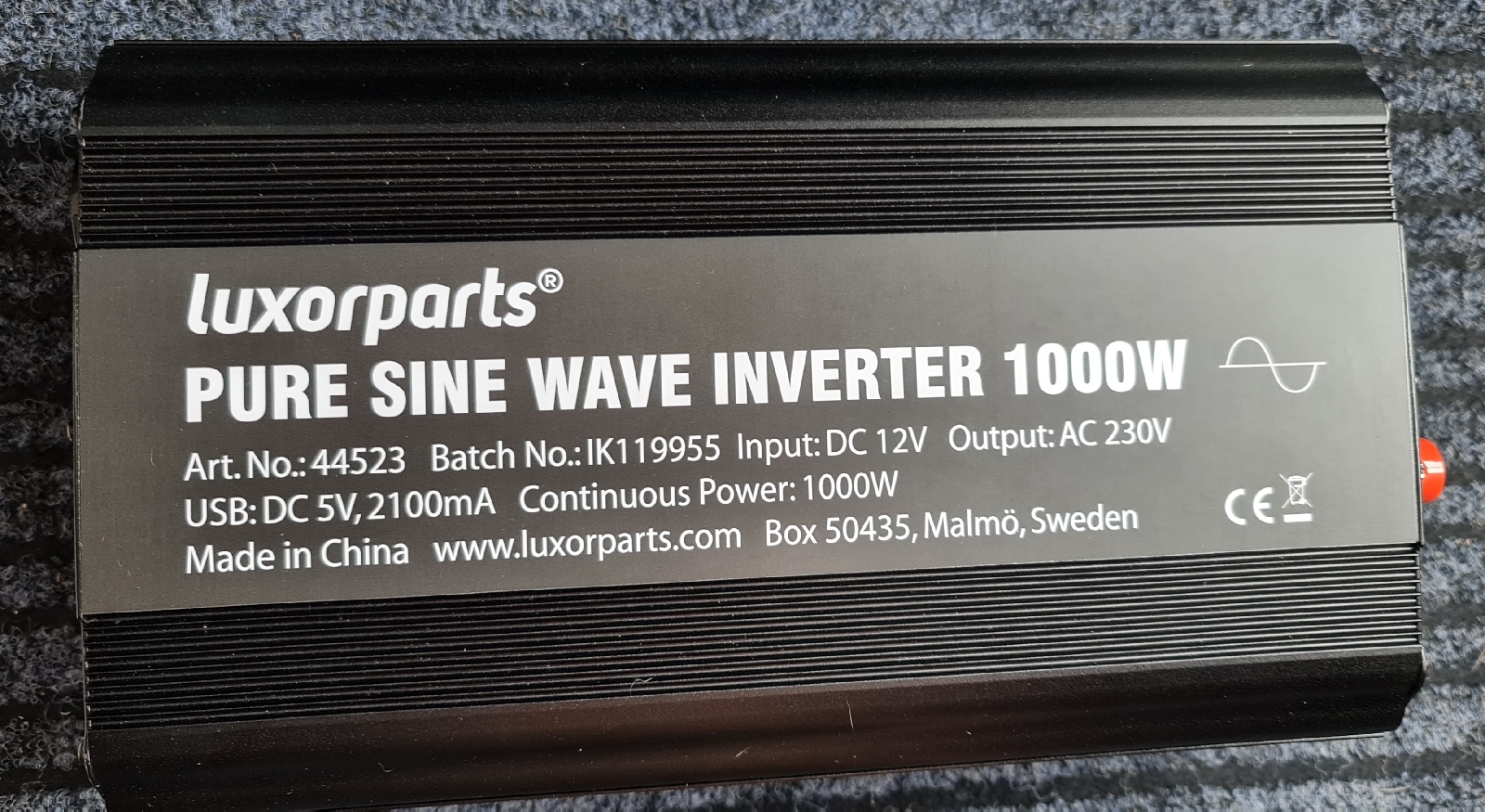

Luxorparts växelriktare 1000 W
  • Ren sinusvåg
  • Enkel installation
  • Fläkten går sällan på lägre effekter
  • Fjärrkontroll som är enkel och tydlig
Nackdelar
  • Fläkten högljudd när den väl går
  • Vikten på växelriktaren
Snabb enkel installation.
Anslutningskablar till batteri är 10 mm2 i koppar och cirka 50 cm långa med förpressade anslutningar. Anslutning av kabel i växelriktare sker med kabel inför i hylsa och skruv som låser kabeln i hylsan.
Fjärrkontrollen är av inbyggnadsmodell vilket kräver lite mer arbete med installation om man väljer att ha den. Visar effektförbrukning eller batteristatus.
Start/stopp kan ske av växelriktaren från fjärrkontrollen. Start och stopp kan också manövreras på växelriktarens front där det sitter 2 st jordade Schuko uttag.
Kört växelriktaren med 800 W belastning och inget dipp i spänning eller strömförbrukning. Efter dryga 10 min startade fläkten som låter en hel del.
