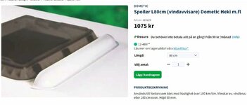

Är det ett nytt fenomen?
På två av våra bilar vi haft har jag upplevt samma sak och det löste jag genom att limma fast en spoiler framför luckan.
Visa bilaga 45005
Ja det kom nu på årets premiär tur, hela förra sommaren hösten hördes inget. Soltaket är ju hela från delen på vår bil så den är ju stor.
Vet inte om man får dit en vindavisare. Ska kolla om jag kan flytta fästena lite längre ner så den spänner mer. Tråkigt med hålen bara!
