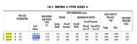

Ja, jag har faktiskt funderat över däcktrycket. De enda anvisningarna för mina däck 215/70/r15c är att det ska vara 4,1 fram och 4,5 bak enligt det som står på dörren (men då vid fullastad 3,5 ton). Nu väger den ju ca 2,85 ton fullastad, så jag körde i 4.1/4.1.
Har ni några tips på lämpligt däcktryck jag bör prova med... 3,5 eller 3.8 kanske?
Jag provade faktiskt åt andra hållet, att faktiskt köra i 4,1 fram och 4,5 bak också - och då blev det värre - så gissningsvis kan mindre än vad jag har nu (4.1) göra gott för bekvämligheten men tycker mig ha läst överallt att mindre än så kan vara för lite.
Exakt vikt för bakaxeln och framaxeln har jag inte. Utan får utgå från utländska papper i tyskland på när den gjordes om till husbil - då var det 2,85 ton fullastad står det.
Fant ved enkel søking en US web side https://tirepressure.org/215-70r15 som kan gi en pekepinne. Legg og merke til at ved høyere LI (US betegnelse SL) så trenger en et lavere trykk for samme last pr dekk. Om du finner en vektplass så kan du klare å få 3 vekter med litt triksing, først kommer forakselen opp i displayet - deretter totalvekt og til slutt kan en se bakakselvekt om en kjører langsomt over vekten.
Dekkprodusenten har normalt datablad med liste over vekt/dekktrykk kombinasjon for det enkelte dekk. Det skiller ofte en god del fra en produsent til en annen.
