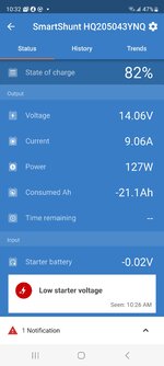

Laddade ur till ca 80% om shunten var rätt kalibrerad. Tryckte på sync 100% när batteriet var full laddat. Körde väl ca. 10 min bilen började visa temp på mätaren. Den började ladda 14A för att sjunka ner mot mellan 9-10,5A. Spänning i början under14V sedan vid förhöjt varvtal 14,2. Den laddade bodelsbat från 80 till 85%. Ja så den laddar agm. Vet inte vad jag ska tro. Gott nytt år!
    329,4 KB · Visningar: 3
    331,7 KB · Visningar: 3
