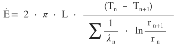

Det vi först ska titta på är hur är ”Lådan” byggd, är det helt tät som en kylbox? eller har den luftintag?
Helt tät är bara minus, luftintag under konvektorerna är ett måste och luften skall styras genom konvektorn, dessutom måste utsläpp av luft finnas då oftast genom takluckorna med självventilation, d.v.s man behöver inte öppna luckorna utan de fungerar automatisk.
På Elmia 2002 hade jag en diskussion med en ingenjör från Truma, vi talade om värme spridningen, hade då Alde i vår nya Detleff H6840 men var inte nöjd med spridningen av värmen, byggde om senare med data fläktar monterade under konvektorerna och vid dinetten dubbla konvektorer!
Det Han framförde var:
Du kan minska ”värmeförlusten” radikalt på Truma genom att Isolera alla värmeslangarma så de inte av ger värme utom vid ventilerna.. men då får Du troligen sämre värmekomfort då den värme som ”läcker” från slangarna ger komfortvärme genom att värme släpps ut under soffor och skåp… ovanstående är kortfattat och vad jag minns av vad Han sade!
Värme förluster i elektroniken är så liten att den är försumbar.
