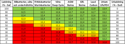

Nedanstående tabell har jag gjort och funnit användbar.
Som ni ser så finns det en batterityp som särskiljer sig mycket nämligen litiumbatteriet. Spänningen på detta batteri ligger väldigt nära blybatteriet vilket gör det till en utmärkt ersättare vid batteribyte.
