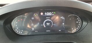

Har en Fiat Ducati 2025 med 7" digitala instrument och Uconect 10 med trafikskyltsavläsning men den läser skyltat tom. 80km men inga högre hastigheter än så
nån som vet varför och hur åtgärdar men detta.

Med ett visst (20ggr./inställning) tryckande har jag fyllt i värdena och sparat värdena som finna kvar men det är som förr alla skyltar till max 80 km/tim visas.

Fick en stund över och tänkte på detta fenomen. Jädrans konstigt, verkar finnas skillnad på om man har 5", 7" eller 10" skärm på denna funktion. Jag som har 10" skärm läser den allt men du har 7" skärm och då är där förbehåll. För där väl inte navigator på 7" skärmen?
