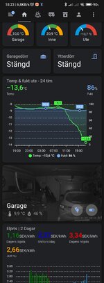

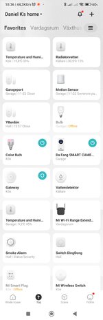

Jag använder Home Assistant och en Xiaomi gateway med sensorer för temperatur, brand, vattenläckage mm, samt tre kameror som kan larma vid rörelser. Känns bra att ha koll på hemmet via nätet när man är på resande fot. Lite överambitiöst kanske men kul, inga fasta kostnader och relativt billiga komponenter.
Om det blir längre strömavbrott vid sträng kyla då kan det bli problem. Säg att fastighetens jordfelsbrytare löser ut av någon anledning. Vid -20 grader kan man nog få frysskador på vattensystem kanske redan efter ett dygn. Svårt att skydda sig för en sådan händelse. Då kan nog en vidtalad granne bli räddningen.
