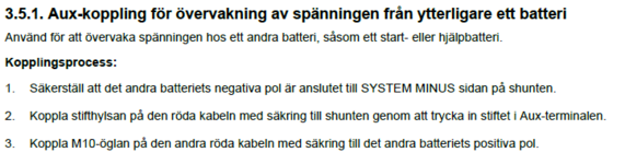

Ovan visas instruktionerna. Man ska alltså koppla den medföljande tunna röda +kabeln från startbatteriets + till AUX på SmartShunt. Det är så jag gjort och får för låg spänning. Men det står också att "startbatteriets negativa pol ska vara anslutet till SYSTEM MINUS sidan på shunten." Det hade jag räknat med att det redan är med vanliga jordningen i bilen. Men kan/ska jag dra en extra kabel från - på startbatteriet till SYSTEM MINUS på shunten? Det finns inte någon risk för strömrusning då?
Om det är så jag ska göra så är också frågan hur kraftig kabel jag måste använda. Den röda är väldigt tunn. -kabeln i skissen ovan är tjockare. Behövs det? Det är ju bara spänningen som ska mätas och då går inga starka strömmar. Men jag är fundersam över ev strömrusning. Å andra sidan är ju minuspolerna redan sammankopplade via jordningar i fordonet.
Jag hoppas någon med kunskap kan hjälpa mig.
4:30 in i filmen nedan ansluter Will dels den röda medföljande på + och dels en "egen" tunn svart på -. Det är ju dock en viss skillnad att göra det på en uppställning på bordet med små strömmar och på en verklig anläggning med stora strömmar. Och han måste naturligtvis sluta kretsen. Jag har ju sluten krets genom jordningen. Men som jag skrev har jag också hög resistans. Vågar jag ansluta en tunn kabel från startbatteriets minus?
