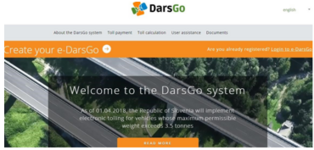

Gå in på www.darsgo.si

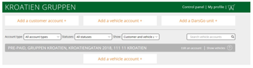

På DASHBOARDEN välj ”ADD ACCOUNT
(ADD A DARSGO UNIT gäller endast om man har flera fordon)
Tryck ”CONFIRM”, uppgifterna kopieras automatiskt från ditt konto.
Välj ” ADD A VEHICLE ACCOUNT+”
Fyll i husbilens uppgifter.

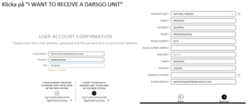

Klicka i ” I want to receive the DarsGo unit by mail” Ladda upp registreringsbeviset på båda raderna om dokumentet innehåller EURO-klassen. Saknas EURO-klassen så är det CoC eller intyg som laddas upp under ”EURO EMISSION CLASS PROOF”
Tryck ”CONFIRM
Tryck ”CONFIRM
