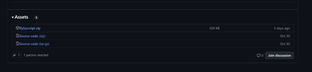

Om du använder Flyby11 så hämta hem zip-filen flybyscript.zip som finns på
När filen är nerladdad så packa upp den och kör Flyby11.exe-filen
Det är möjligt att du får en blå dialogruta som säger att det inte är säkert att köra det här. Väljer du att inte godkänna så slutar det här.
Fortsätter du så kommer det upp en dialogruta där man kryssar i rekommenderade alternativet och därefter trycker Start.

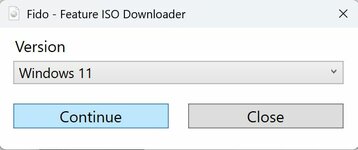

Sedan följer ett antal dialogrutor där man väljer Continue allt eftersom scriptet kollar igenom vad som behövs för att få rätt iso-fil
Klicka Download och välj var filen ska sparas. Sedan får man vänta tills iso-filen laddats ner via webbläsaren och filen är på cirka 5,3 GB
När filen är färdignedladdad så klicka på OK i motsvarande dialogruta som finns i bilden ovan.
Då kommer nästa dialogruta upp och klicka OK än en gång för att välja iso-filen i Utforskaren där filen ligger.
Därefter klicka på Mount and Run ISO och installationen går igång vilket kan ta en bra stund innan den är färdig
Visa bilaga 43653
Visa bilaga 43659
Visa bilaga 43658
Visa bilaga 43657
Visa bilaga 43656
Visa bilaga 43655
Här vid arkitektur är alternativet 64 bitars version. Har du 32 bitars dator så kommer det upp x86
Visa bilaga 43662
Visa bilaga 43660
