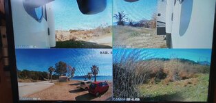

Nu känner jag mig ännu tryggare med mina 4 kameror runt hb, allt spelas in på en 500Gb hårddisk när jag har vridit om startnycklen...

Kan Du vara snäll och ange vilka kameror Du har installerat och kanske även beskriva hur har Du gjort för att inspelningen startar när Du startar bilen?
Vad tycker Du, går det att bygga systemet så att välja ibland och låta inspelningen fortsätta även om man lämnar bilen t.ex. när man gör kortare uppehåll under resan ?

Hej Janne..
Jag använder 4st AHD kameror (analog high definition) då jag tycker att de ger bra bild och är ljuskänsliga samt relativt billiga (ca 500:- /st)
Kamerorna bör helst ha en objektvinkel på 170-180° för att få med så mycket som möjligt ute på kanten
Alla mina kameror är trådbunden då jag litar inte på trådlösa.
Jag länkar inte till någon AHD kamera utan ni får själv söka efter era kameror på nätet.... Eller var ni nu vill köpa dem..
Som DVR använder jag denna HISSEU...
Men vilken som helst DVR som går på 12v kan du använda...
Sen avgör du själv om du behöver en 4 eller 8ch DVR, man kan köpa en 8ch så kan man koppla fler kameror om det behövs...
Kopplar du sen D+ till ett dragande relä så startar allt som du har kopplat att starta automatiskt...
Jag läste en artikel om bilinbrott.... De skrev bla... att ett bilinbrott sker oftast inom de första 15 min efter att du har lämnat fordonet...
Så vill du ha en fördröjning på avstängning så kopplat du bara in ett tidsfördröjningrelämodul, där du kan ställa in fördröjningen mellan sek-min eller tim. Från 1sek till 999 tim. .... Och som du hittar här...
När allt är klart så måste du enligt Gdpr lagen har en massa skyltar om din övervakning... Och allt du behöver kan du läsa här...
Till vänster i bilden ser du tidsfördröjningrelämodulen som reglerar avstängning..... Min stängs 1tim efter att tängningen är av...
