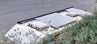

Hmm! Man ska nog tänka på förbrukningen och sedan hur du får tillbaka amperen i batterierna?
Ponera att du kokar potatis i 40 minuter och steker lite falukorv i 20 minuter. Gissat att om du har två plattor på så ligger det nära gränsen för 2000Watt inverten. Vi säger 1000Watt per platta lite förenklat. Potatisen tar 660Watt och falukorven 330Watt. Carka 1000watt totalt = 77 A har försvunnit från batterierna och eftersom du kör genom en Inverter så har du nog förluster på ca: 15-20% så egentligen har det försvunnit 90-95 A från batteriet och det var bara en måltid. Frukost, lunch, middag + plus lite övrig strömförbrukning med TV, dator, laddare, belysning m.m. så kulle jag gissa att du hamnar på 200-250 A/per dygn.
Stora frågan är? Hur länge vill du fricampa?
Hur mycket kan du ladda? Solpaneler/elverk?
För att få ihop 2500 Watt från solpaneler under en normal svensk dag krävs nog ca: 600-800 watt solpaneler på taket då man inte kan få 100% verkningsgrad på solpaneler i Sverige utan det ligger ofta på 50-70% om det är klart väder. Inte ens jag som bor på Kanarieöarna och har 540 Watt solpaneler på taket skulle klara det. Ännu sämre är solvinkeln i Sverige och i övriga Europa.
DC DC laddare är ju bra när man kör, men står man stilla länge med andra blir det ibland irritation när man laddar på tomgång.
Men det finns ju utrustning, men man får kolla sin förbrukning samt hur mycket man tror att man kan ladda. Lycka till men gasolen är bra för en fricampare.
Ps! Jag har 220 Volt i alla uttag och det är en bra grej.
