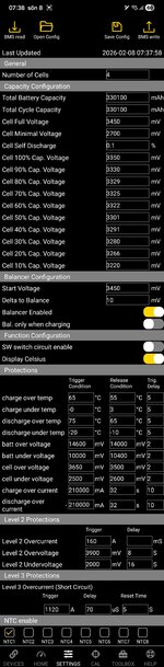

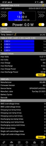

Det förefaller vara ett bms från Jiabaida, mer känt som JBD. Till detta bms kan man använda flera andra appar än SBL Connect. Den bättre är Overkill Solar men även Xiaoxiang eller JBD BMS. Dessa båda med logo en blå elefant.
Overkill Solar ger möjlighet att ändra i stort sett alla parametrar och kan spara dina gamla värde så att de går att återställa.
Bifogar bild på Overkill Solar för android där jag tog skärmdump på ett nytt batteri jag köpt med bms från Jiabaida.

Du kan starta några kraftigare förbrukare, det gör att cellerna ökar i temperatur, och man spar förhoppningsvis lite tid.
Beroende på var de satt givaren så kan man få ha olika gränser på frisläppandet av laddning.
Att sänka detta värde utan att känna till den verkliga tempen i cellerna kan komma att permanent skada cellerna.
Att öppna batteriet och kolla var givarna är monterade är enda säkra sättet att försäkra dej innan ändring av värdet.
