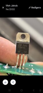

Boksen som er avbildet er en CBE ebl med innebygget 150W lader, og 1999 er lader delen gjerne en transformator og likeretter, muligens en elektrolytt kondensator. Disse eldre boksene er relativt enkle å feilsøke og reparere.
Men aller først sjekk spenningen på bodels batteriet, er det dødt vil bodelen fungere med motoren igang. Den lille laderen vil ikke klare å forsyne bodelen med belastningen av batteriet. Om batteriet har en spenning under 10 volt så prøv å koble det vekk og se om bodelen fungerer med 230 tilkoblet.

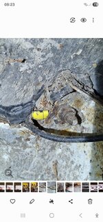

Spennende feil, men det kan være brudd mellom ebl og batteri. Noe over 13 volt kan være hvilespenning på batteriet og er det i praksis frakoblet så endrer det seg ikke. Det er ofte en sikring like ved batteriet og sikringen lengst til høyre er merket som batterisikring på ebl. Har selv aldri sett denne modellen ebl fra cbe tidligere men har hatt et par biler med større modeller og de er normalt veldig stabile.

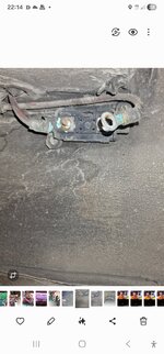

Bodelsbatteriet (B2 Auxilaire) har en 50 A säkring som kan ha löst ut och då är det troligen för att batteriet är på väg att ge upp.

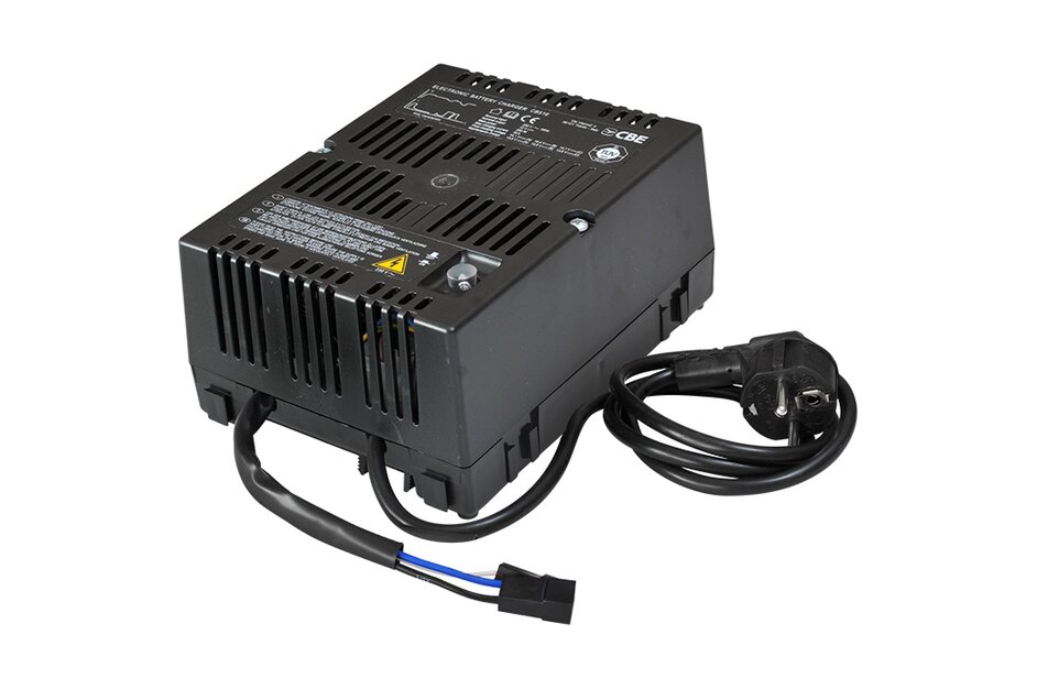

Laddaren borde gå enkelt att ersätta med en annan laddare som kan ge 15 A. Vill man ha lampindikering för 230 V och fortsatt laddning av startbatteriet behöver den nya laddaren ha en extra 12 V:s utgång för detta
Lämplig laddare kan vara CBE CB516/3
