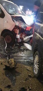

Säkerhetsbältena är trasiga, kanske det minsta problemet.
Chippen
Södertälje
Jag stoppade ett fordon som körde mot rött och sen låste sig mina säkerhetsbälten, jag kan förstå att det bälte jag använde pajade, det bältet som aldrig användes då jag var ensam i fordonet låstes och det märkligt.
Annan bilist stannade och vittnade, han var också nära på att smälla med rödljusköraren.
Det luktade även krutrök så nu undrar jag är det sprängladdningar i säkerhetsbältesinsamlaren som låser vid kollision?
Har försökt googla men hittar ingen information om sprängladdningar i säkerhetsbältesanordningen.
Har inte gjort annat än repeterat, "vilken jävla smäll" under hela december.
Hade jag hunnit 1½ meter längre fram innan smällen så hade det kanske varit slutet.
Konstigt nog känner jag inget hat eller agg mot den andre förare, tycker faktiskt synd om honom!
Jag upplevde honom som en ung skötsam kille med djur och naturintresse som gjorde en miss i trafiken.
