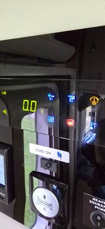

Hej. Någon som vet vad detta kan vara för fel. B1 piper och blinkar ibland när man kör eller står still. El ej inkopplat. Finns ström i batteriet.

"B1" och bil-ikonen är säkert en symbols för bilens batteri. Att den blinkar skulle mycket väl kunna betyda att bilbatteriet laddas. Att den piper gör mig dock osäker. Pip brukar betyda en varning av något slag.
Utan att vilja vara uppkäftig på något sätt; vad står det i bilens manual/handbok? Kontrollpanelens alla inställningar och symboler är ju något som säkert står där. Har du inte fått någon handbok till bilen så går den nog att hitta på Adrias web någonstans. Att fråga någon som säljer Adria kan också vara en lösning om ingen här på forumet kan ge ett definitivt svar.
En vanlig feil er at sikringen for kabelen fra bilbatteri til bodel ryker når en har første oppstart etter lengre stillstand uten ladning av bobatteri. Sikringen sitter oftest i en holder ved eller på bilbatteriet.
