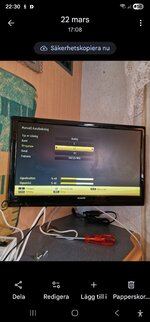

Jag har problem med min tv och mottagningen. Jag får inte in några kanaler. I höstas gjorde jag en kanal sökning och fick då in någon kanal.
Men nu hittar den inga kanaler. När jag testar att göra manuell sökning så kan man se signalkvalitet. Där kan man se att det helt plötsligt står 46% i en sekund sen försvinner det i 10 sekunder för att sen dyka upp 1 sekund. Vad kan det vara för problem?
Jag har en rund antenn på taket sen en antenn som går ned till Tvn. Jag har även provat att koppla den via antenn förstärkare, men den hittar ändå inga kanaler.
Jag skall väl inte behöva någon digitalbox? Jag provad med en annan tv och det var samma problem. Tog även in tvn och kopplade in den i husets tv uttag, men samma resultat. Det jag kan tänka mig är att kabeln vid antenn kan vara dåligt ansluten. Vill helst inte ta bort den om inte det är problemet. Sen undrar jag om inställningarna, jag antar att min husbil från 99 har en analog antenn men vad skall man välja för band? Tv-system? Behöver man stoppa in någon bak i DVB uttaget?
Tacksam för svar, håller på att bli galen av detta, :-
