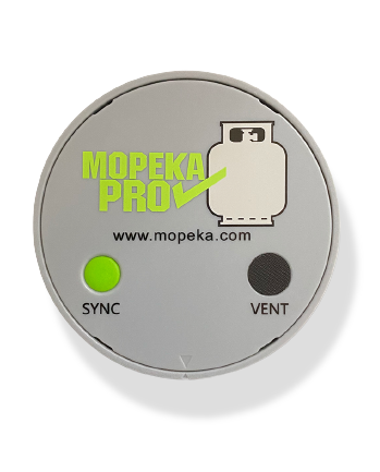

Har beställt Mopeka gasnivåmätare för att lätt kunna kolla nivån på gasolen den sitter i botten på flaskan med magnet så den passar bara på stålflaskor (men det finns tillbehör för aluminiumflaskor) ska komma i mitten på februari, ska bli intressant att testa.
1320
Var inne på fabrikkens hjemmeside, og de har forskjellige sensorer for stål og alu. Alu limes til bunnen på beholderen, stål monteres med magnet. Virkemåten er sonar som måler tiden for et ekko av et ping. Mopeka Pro er serien beregnet på forbrukere. De har flere andre serier for de fleste typer tanker, også med LTE forbindelse til sky tjener.
Prinsippet med sonar metning kan delvis benyttes, men for å bli rett trenger en informasjon om geometrien i tanken slik at den ser når tanken er 80% full. Dette er greit å få til ganske rett om sensoren er fastmontert på tanken og kalibreres mot rett fyllt tank. Det er stor forskjell on tanken er en stående cylinder, liggende cylinder eller kuleformet. På en fyllestasjon jeg brukte endel i Norge hadde de en elektronisk vekt som de satte flasken på og et tastatur de tastet inn tare pluss kapasitet før de koblet til fylleslangen. Elektronikken stengte av pumpen når rett volum var fyllt. Vekten kontrollerte at vekten var rett når slangen ble fjernet.
