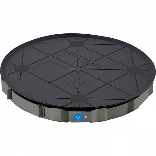

Vekt er i praksis det eneste som fungerer med alle typer flasker. De fleste andre løsninger fungerer kun på stål, men er billigere.

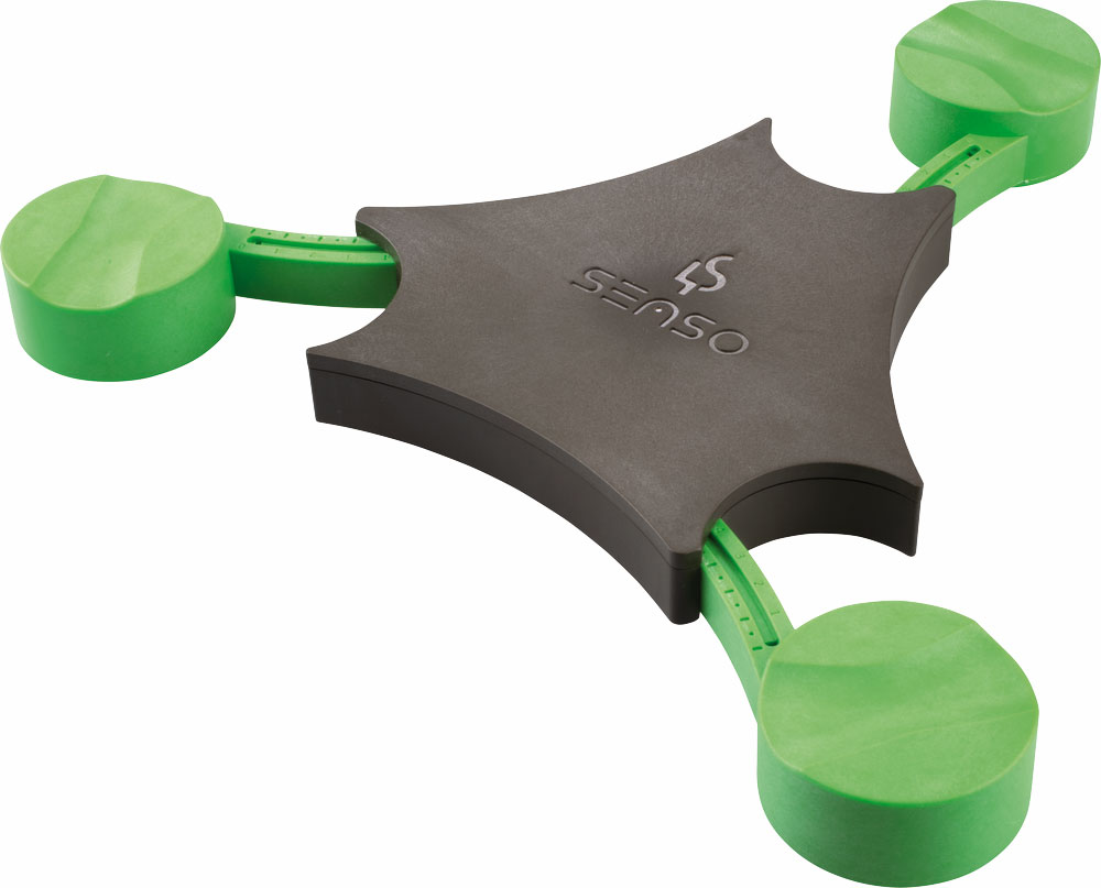

Jag kör med senso4 plus till mina Compositflaskor
