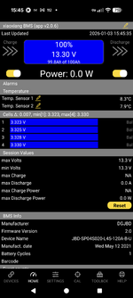

När ni skriver om självurladdning kom jag på att jag har 2st LFP som bara ligger på hyllan i garaget.
Båda är till min fiskekajak, det till elmotorn är ett hembyggt på 100Ah, där har jag CALB-celler med ett xiaoxieng BMS med blåtand, riktigt bra celler, tycker jag, de andra är ett köpt på 20Ah har det till fish-findern.
Iallafall så tog jag fram dem och mätte spänningen, ingen fara, men jag laddar i en stund när jag ändå har dem på bänken.
CALB-cellerna laddade jag till 100% förra vintern, sen har det stått stand-by på hyllan.
Bms'et svarar direkt när jag startar Overkill-appen, det ser ju bra ut på spänningarna.
men kopplar på en 10A laddare, ganska snart sjunker laddströmmen och balanseringen startar, gissar att det fattades ca.5Ah.
Att självurladdningen är låg i dessa celler visste jag redan, men även bms'et drar extremt låg ström.
Här avbryter jag laddningen.
Kina-batteriet på 20Ah hade en liknande nivå på tapp, laddade det lika länge med en 3A-laddare och det nådde 14,6V på den stunden, också imponerande låg självurladdning.
Mina Winston-celler med JK-bms vet jag inte hur de beter sig, de står alltid belastade, 12V igång i husbilen med router kamera m.m. igång 24/7, då håller batteriet (400Ah) i nästan en månad utan laddning.
