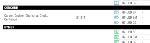

Mailet från Osram översatt från TyskaJa i Osrams lista där står nummer för Halvljus helljus positionsljus och dimljus.
Visa bilaga 44776
Vi har en Hymer B614 2006 som inte finns i listan Ljusinsatserna heter E9 917 som finns på Concord som godkända att ha på heljus.
Visa bilaga 44777
| Kära damer och herrar, Vi har tagit emot din förfrågan. På grund av den nuvarande arbetsbelastningen är svarstiderna längre än vanligt. Vi ber om ursäkt för besväret. Vi arbetar kontinuerligt med att testa NIGHT BREAKER® LED för andra fordonsmodeller och få den godkänd av den tyska federala motortransportmyndigheten (KBA). På grund av den komplexa testproceduren kan vi för närvarande inte göra ett konkret uttalande om när ett visst fordon kommer att registreras och om andra LED-typer också kommer att registreras. Den senaste informationen om nyregistrerade fordon hittar du här: osram.de/ledcheck++ Den aktuella GTCC kan laddas ner här: NIGHT BREAKER LED Antydan: Den enda avgörande faktorn för att uppfylla godkännandekriterierna är matchningen av strålkastarnas godkännandenummer på strålkastarna på ditt fordon och i den här listan. Fordonsdata (modell, typ, tillverkningsår ...) tjänar endast till att förenkla identifieringen av fordonet. Om du fortfarande har obesvarade frågor ber vi dig att leta efter en möjlig lösning i vår FAQ. Om du inte hittar ett svar på din fråga eller har ett klagomål kommer vi att behandla din begäran så snart som möjligt. Tack för din förståelse! Ditt OSRAM Automotive-team Engelska Kära kund, Tack för din förfrågan och ditt intresse för våra produkter. På grund av mängden förfrågningar är vår svarstid för närvarande längre än vanligt. Vi ber om ursäkt för eventuella olägenheter. Din OSRAM Automotive-Service |

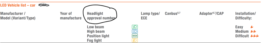

Man får logga in på PhillipsKan man se vilka ljusinsatser som är godkända?
testa om Du kan läsa av denna figur då får man uppgifter om Philips lampor.Kan man se vilka ljusinsatser som är godkända?
Vilken figur?Man får logga in på Phillips
Du ka också gå in på denna adress: philips.com/roadlegalLED
Aha… denna!Vilken figur?
