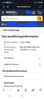

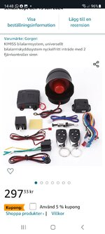

För er som kan dra lite kabel själv. Komplett larm sats för runt två hundra spänn. Standby läge 10mA och 140mA när det är tillkopplat. Monterade det som låg i kartongen för att prova. Lamporna, nyckelbrytaren och tre dörrkontakter hade jag hemma.
LB-100D-ST    4.jpgScreenshot_20240120_144836_Samsung_Internet[1].jpgScreenshot_20240120_144944_Samsung_Internet[1].jpg
