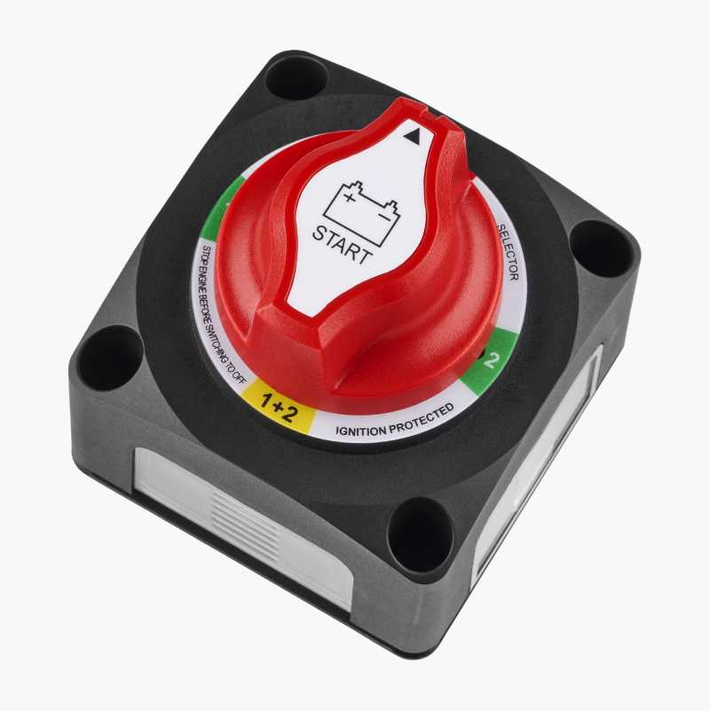

Du skulle kunna montera en väljare på utgången från solcellregulatorn, då kan du ställa den på startbatteri när du inte använder bilen, du får dra en pluskabel från väljaren till startbatteri.

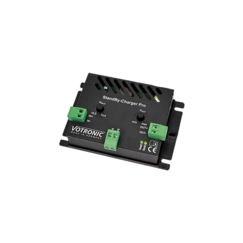

Jeg har en sådan:
Den flytter strøm fra bodelsbatteriet til startbatteriet. Den er forsynet med en afbryder så jeg anvender den 2 til 3 gange hver vinter. Da husbilen står under et gennemsigtigt carporttag, så giver solpanelerne ikke så meget strøm under vinteren, men nok til at holde bodelsbatteriet ved lige.
Jeg forsøger at anvende den op til en periode med temperaturer over 4 grader, så BMS på bodelsbatteriet efterfølgende tillader at solpanelerne lader op igen.
Jeg har en sådan:

Jag har installerat en sådan här:
Den funkar klockrent, bara att ställa in vid vilken spänning i bodelen du vill att den ska börja ladda startbatteriet. Det går givetvis att konfigurera den på andra sätt också, möjligen kan man tycka att inställning via pottar istället för parametrar är antikt men funkar gör det.

Jeg står aldrig på landstrøm, og om vinteren er motoren jo slukket 😉
Det virker vældig fint og har gjort i flere år.
Min installation se således ud:
