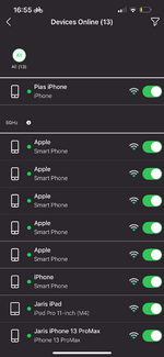

När vi nu är inne på uppkopplade pryttlar så ser jag att vi här hemma har det så här och 2 datorer och en ipad är offline :oops:
Bör tillägas att det är bara jag och frugan, hon har alla telefoner förutom en och en ny iPhone 17 är på väg.
