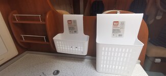

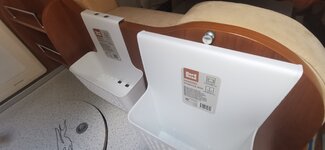

Här visas min blygsamma insats för att göra glad min Bättre och Skönare Andra Halvan. Maria har ofta klagat att det inte finns tillräckligt med utrymme/platser nära diskbänken och nyligen har jag hittat sådana "hanging storage box". Nu hoppas jag att hon blir jätteglad.
