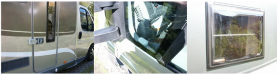

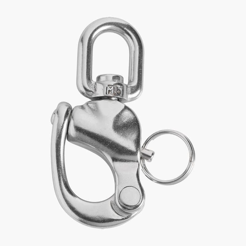

Takluckan... möjligen om Du ligger i alkovbil. Enklaste låsning av hyttdörrar och troligen billigast är vanliga kasthake (BT-beteckning) i rätt längd
sätts i dörrens bakkant och i stolsunderredet, petas bort på en nanosekund när stolarna är vända med ryggen emot vindrutan.

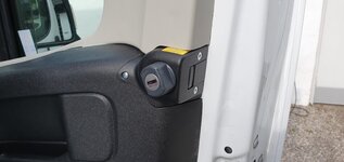

Det är samma dörr från 2006, om man ändrat något på insidan av dörren är frågan? krävs ett litet borrhål på rätt ställe för att öppna,annars är lilla rutan vid backspegeln en annan svag punkt.
Fiat verkar inte vilja svara om dom åtgärdat att man enkelt kan öppna förardörren. Fråga två gånger vilken årsmodell det är åtgärdat att man inte behöver montera prickstop på.Svar ta kontakt återförsäljare.
