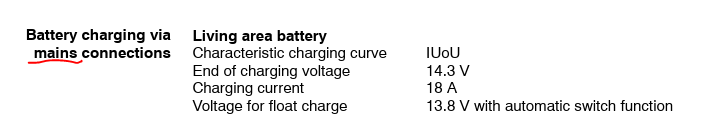

EBL99 har två kablar till bodelsbatteriet, en är avsäkrad med 50A den kopplas ihop med startbatteriet när D+ finns. Den andra försörjer AES och kompressorkylskåp den är oftast avsäkrad med 20A i denna krets ligger laddningen från EBL 99 integrerade 230V laddare.
    425,5 KB · Visningar: 11
