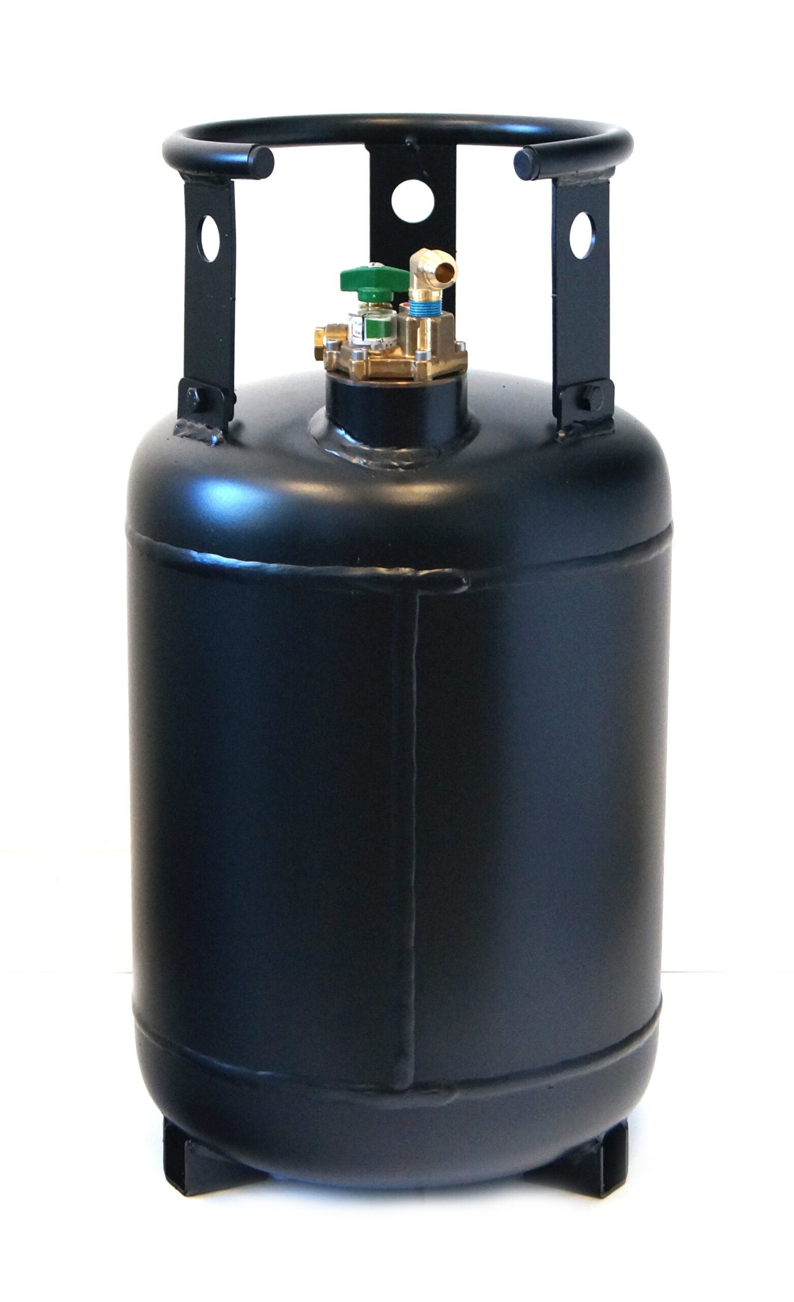

Har tittat på möjligheten att installera en fast gasolflaska. Det ser inte så komplicerat ut men det finns säkert fallgropar för den oinvigde. Har tittat på märket Alugas. Vill ha extern påfyllning då detta börjar bli ett krav utomlands. Någon som gett sig på egen installation och som har tips att komma med ?
Tyskarnas regelverk ang. Årlig kontroll av dessa flaskor har gjort att Man ändrat anslutningen till flaska med ett snabbfäste.. Är detta något som man ska vänta på till det når vår marknad ?
När det gäller snabbfäste så har det inget med kontroll av flaskorna att göra, tyskarna kontrollerar gasolsystemet inför besiktning av bil, vilket inte görs i Sverige, snabbfästen är för att snabbt kunna lossa flaskorna vid brand, något som inte krävs i Sverige inte heller utomlands med en svensk bil.
Flaskorna skall kontrolleras vart 10 år.
Installera fasta tankflaskor med yttre påfyllning är inte komplicerat, om man inte har tummen mitt i handen, läs på var noggrann , gör täthetkontroll när allt är klart.
Der findes stål fyldeflasker som ikke skal besigtiges hvert 10. år.
Jeg har søgt efter firmaer der kan lave en sådan kontrol. Nærmeste firma findes i Tyskland, og de kontrollerer kun flasker som har fået afmonteret toppen og kun et større parti flaske ad gangen, Så i princippet er kontrol af alu-flasker ikke eksisterende og man anbefaler blot at købe en ny hvert 10. år.
Disse flasker kan købes i flere størrelser og mange forskellige steder, så søg på nettet.
Jag har monterat sådana i några husbilar, rätt enkel installation.
De framtida installationerna vi köper kommer att vara anpassade till den nu nya standarden, dvs snabbkoppling på slangen . Min undran var om det lönar sig att vänta och köpa den nya lösningen eller köpa den nuvarande lösningen
Så kan det vara. Du frågar om egen installation och efterlyser tips. Det får du i min tråd som Pålle länkade till. När det var skriverier om lös eller fast tank både här och där så var jag i kontakt med importören 2024-12-11 och inget hade förändrats för oss. Det framgår också tydligt i en länk i min tråd. På din fråga om att vänta, det hade jag inte gjort. Denna ombyggnad är bland det bästa jag gjort, ångrar att jag inte gjort det för längesedan. Om och när standarden berör oss så får jag ändra.
