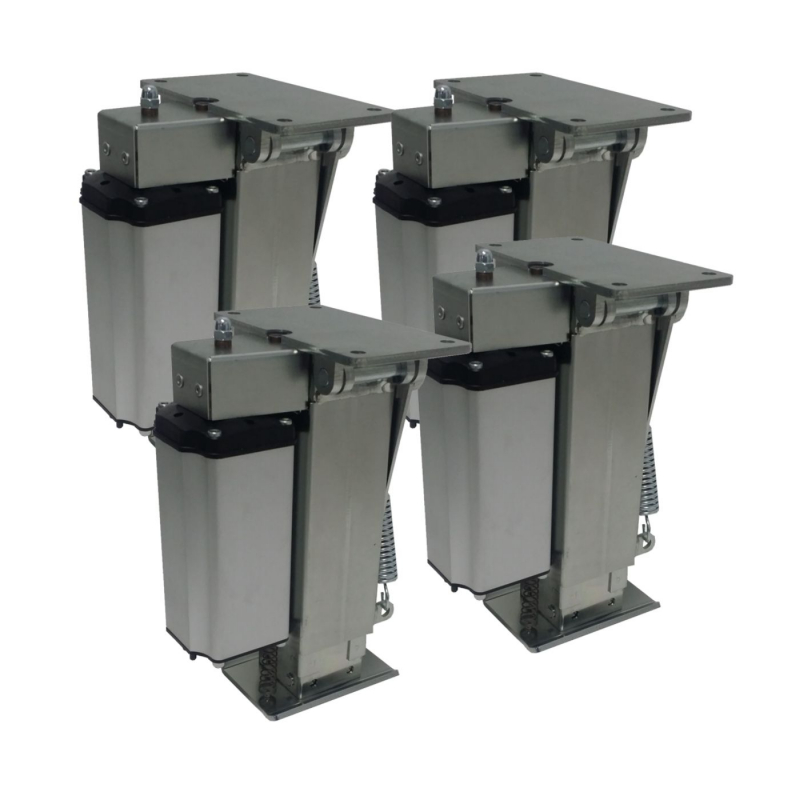

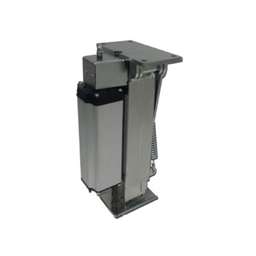

Prissättningen i Sverige är ju fri, men här är två olika (olika – tycker de verkar vara identiska) som Campingvaruhuset säljer:
Monteringssats och monteringskostnad tillkommer förvisso (om man inte gör det själv) men prisskillnaden är ändå avsevärd, jämfört med hydrauliska.
Det går naturligtvis att hitta billigare, inklusive monteringssats, t.ex.: https://x-camping.eu/en/electric-levelling-systems-44
Pålle
Pålle
