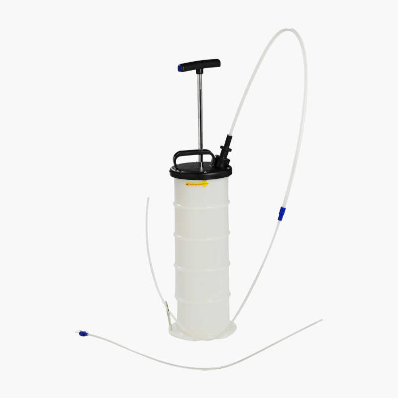

Jag hade sedan tidigare en oljebytarpump liknande denna men den funkar inte på vår Fiat 2,3-motor. ”Slangen” är ungefär som ytterhöljet på en växelvajer till cyklar och tillräckligt lång, men man får inte ner den tillräckligt långt ändå för något tar emot. Jag tror det är i skarven mellan oljestickans ytterrör och motorblocket som det tar stopp.
