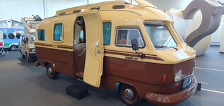

Mitt budskap var inte angående konstruktionen, utan att det är inget nytt som Lasseboy har sett. Det har byggts husvagnar i glasfiber sedan 60 talet. Denna Schäfer Orion som jag såg på Hymer museet är mer än 50 år gammal.

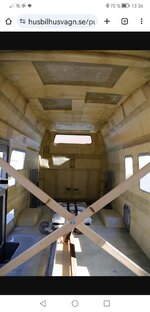

Det är detta som jag har gjort byggt ca20 tal hus bilar. Och Camper blev nog ett femtiotal sålde former till Nederländerna
Dom heter super Camper finns nog
Hur gjorde du för att hålla dig ifrån väven? Jag har varit med och byggt en segelbåt Allegro 27 och det kliade på kroppen ett halvår efter vi lämnat varvet. Tejpade overallen vid händerna och fötterna, men det hjälpte inte. Fick slänga kläder jag hade från det bygget. Duschade iskallt varje dag men efter det så började det och klia igen.
Var inga problem för mig hållit på på med plast i femtio år Rep allt på Liseberg byggt båtar Nordsjö båtar sista större båt är skonare heter Nina och ligger i Helsingborg går ut med räkkryssnig och liknande kolla bilder på Nina
