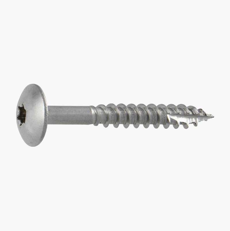

Gissar att den här fungerar, en av mina favoriter hos Biltema. Finns även motsvarande med tätning.

Jag använde skruvarna i inlägg nr 15.
De funkade bra, får se hur dom ser ut nästa gång det är dax att byta filter.

Rostfri, gänga halvvägs och torx.
