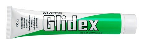

Hejsan.
Funderar på om "Amatörfett" på kontaktytorna skulle underlätta loss-dragning av locket?
Glidex Armaturfett är, vad jag vet, livsmedelsgodkänt och används flitigt inom VVS-branchen.
Kan nämna att typ vart 5:e år tar jag isär husets duschblandare.
Efter noggrann rengöring smörjer jag in tillämpliga delar med just Glidex Armaturfett.
Den blandaren fyller snart 22 år, helt ok livslängd, kan jag tycka :)
Finns överallt, Jula, Rinkaby Rör osv.
Kostar typ en 50-lapp och varar mycket länge, endast tunt lager påstrykes.

Bra tips! Tror säkert att det är bra och kan användas. Har använt något liknande från Friedrich Grohe.

Tack för tipset Raasken(y) sådan där armaturfett kommer absolut att införskaffas.
